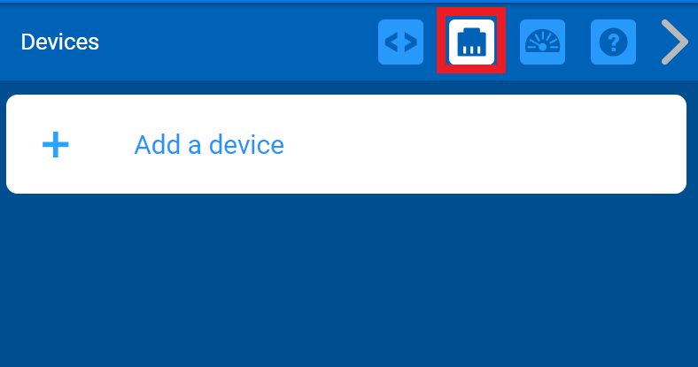

2. Otevřete VEXcode V5 a otevřete nabídku Zařízení.

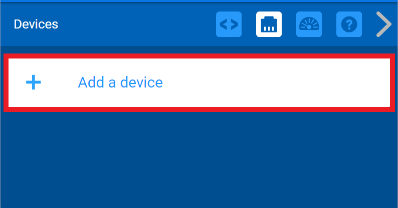

3. Vyberte Přidat zařízení.

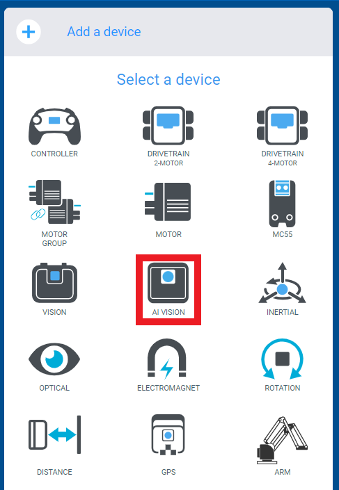

4. VyberteAI Vision.

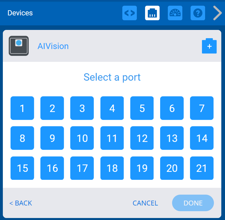

5. Vyberte port Smart Cable, ke kterému je senzor připojen.

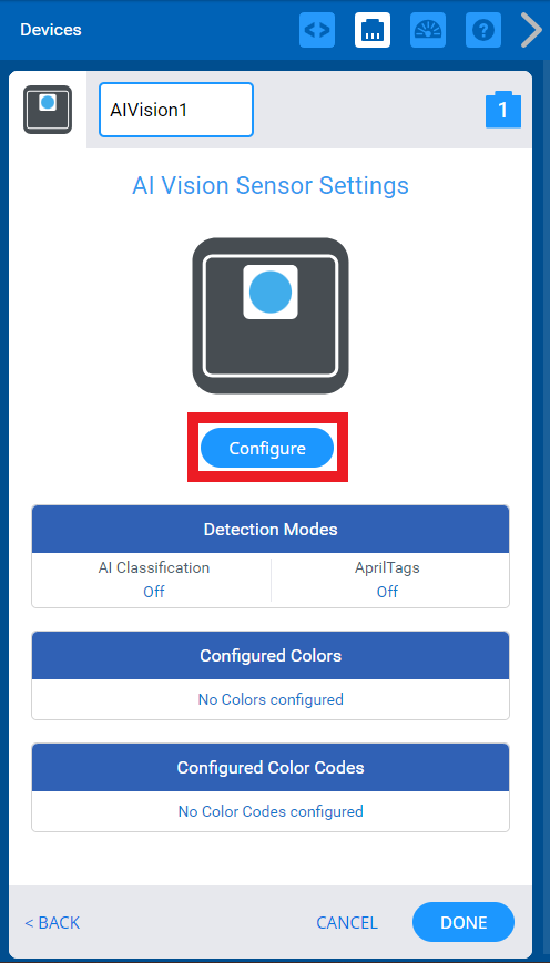

6. VyberteKonfigurovat.

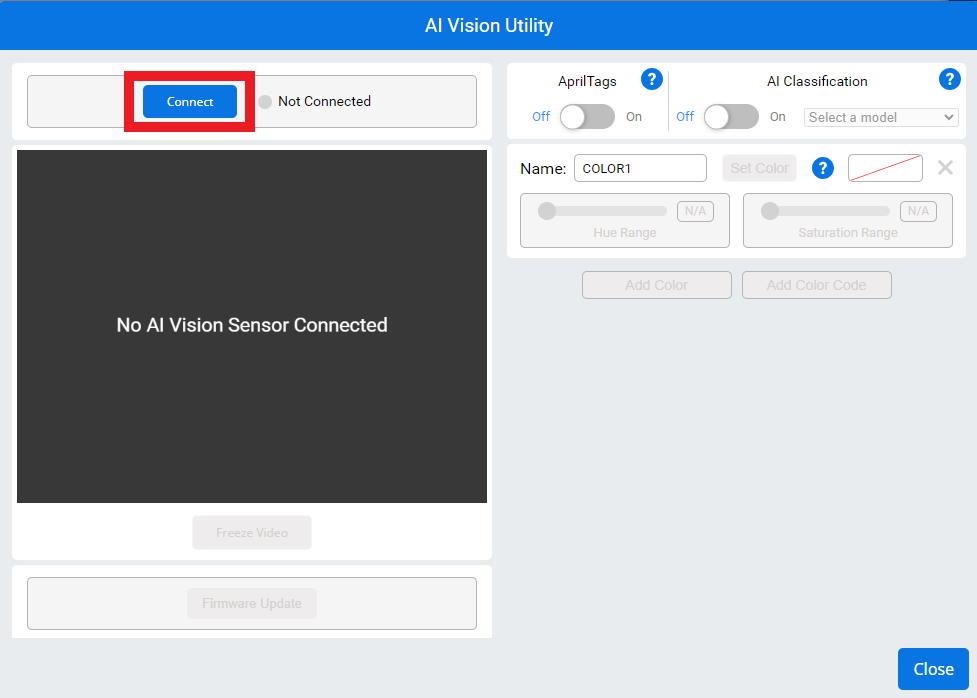

7. Otevře se okno AI Vision Sensor Utility. Vyberte Connect pro připojení vašeho AI Vision Sensor.

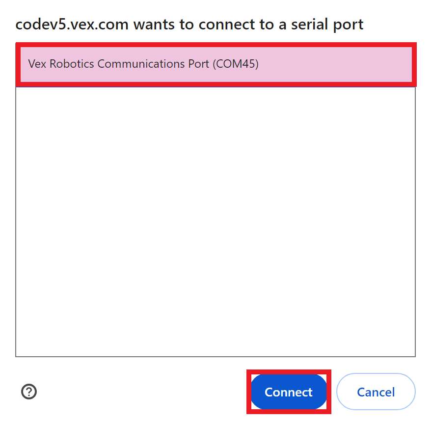

8. Zobrazí se okno s výzvou k výběru sériového portu pro připojení. Vyberte jedinou dostupnou možnost.

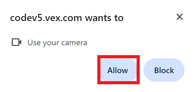

9. Zobrazí se dialogové okno s žádostí o povolení používat váš fotoaparát. Vyberte možnost Povolit.
Poznámka: Pokud je k vašemu počítači již připojena jiná kamera, například webová kamera notebooku, můžete vidět, že se její indikátor na chvíli rozsvítí. To je normální a VEXcode se automaticky nastaví na AI Vision Sensor.

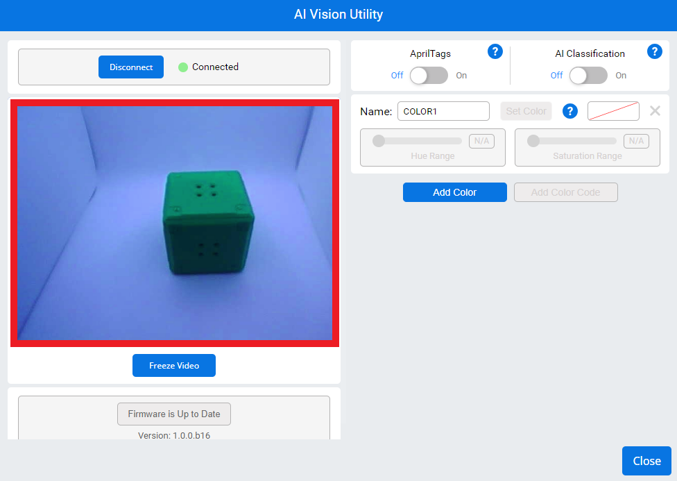

10. Obrazovka videa snímače AI Vision ukazuje, co snímač vidí.
Aktualizace může trvat několik sekund.
Pokud se neaktualizuje, zkontrolujte připojení kabelů k senzoru a počítači.

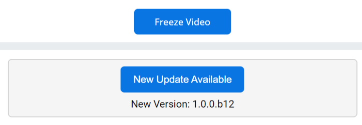

12. Pokud je na tlačítku uvedeno K dispozici nová aktualizace, znamená to, že je třeba aktualizovat firmware. Podle tohoto článku se dozvíte o aktualizaci firmwaru snímače AI Vision.

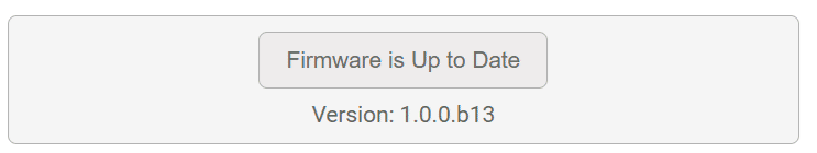

13. Pokud se zobrazí Firmware je aktuální pak má váš AI Vision Sensor nejaktuálnější firmware a je připraven k použití!
