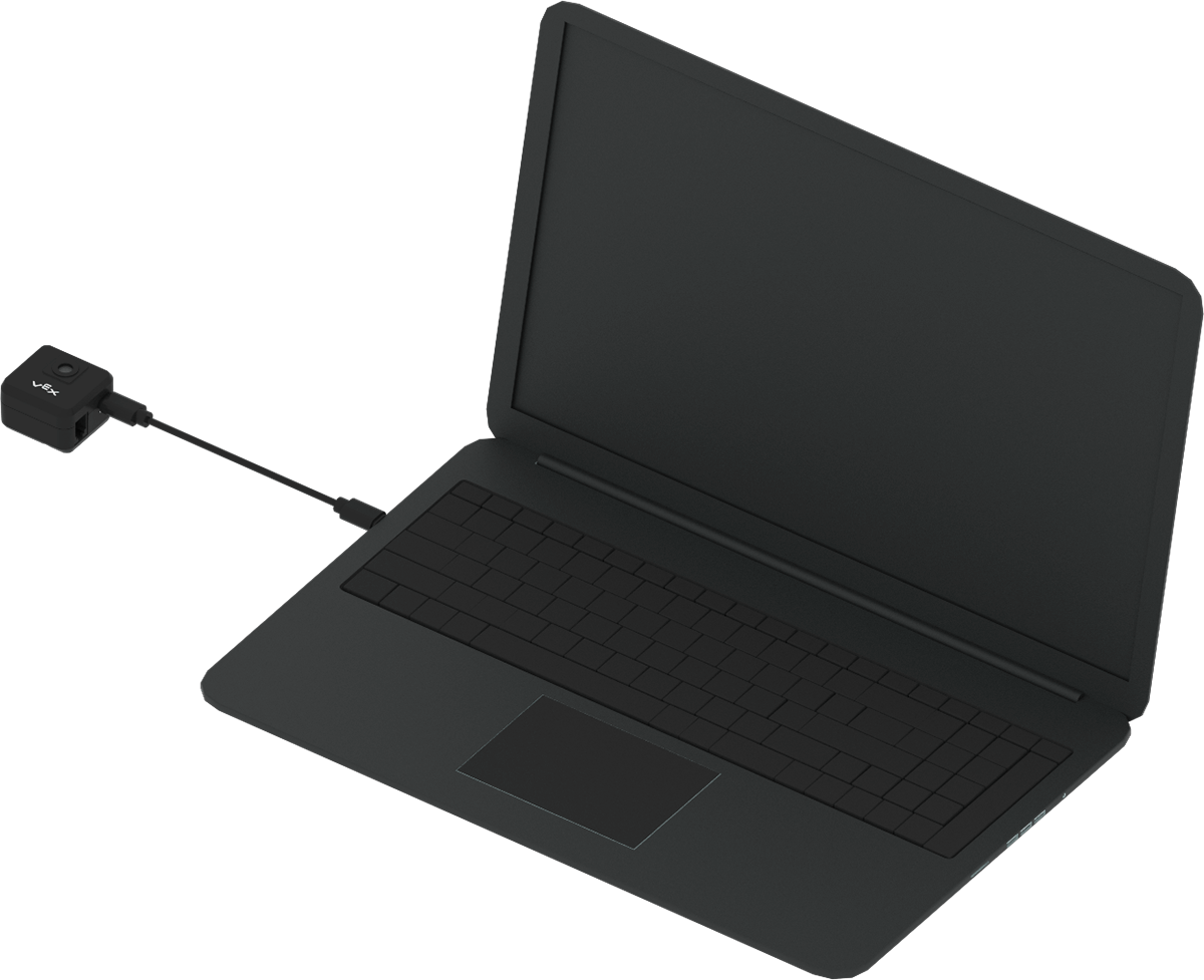

1. Připojte AI Vision Sensor k počítači pomocí kabelu USB-C.
Diagram znázorňující AI Vision Sensor používaný v robotice V5, představující jeho součásti a funkce pro vylepšenou detekci objektů a navigaci.

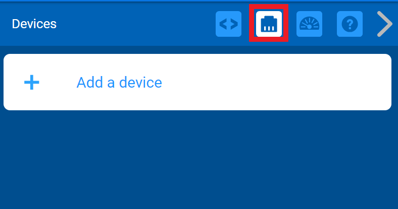

2. Otevřete VEXcode V5 a otevřete nabídku Zařízení.
Diagram znázorňující V5 AI Vision Sensor, zdůrazňující jeho funkce a komponenty, včetně umístění kamery a schopností senzoru, v kontextu popisu kategorie V5.

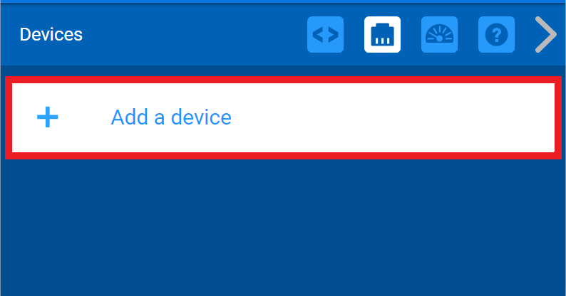

3. Vyberte Přidat zařízení.

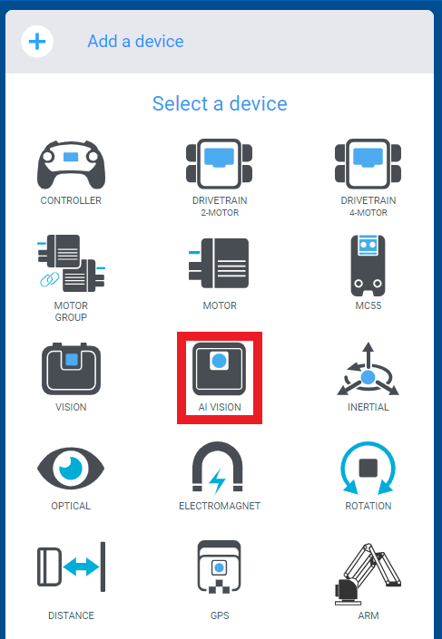

4. VyberteAI Vision.
Diagram znázorňující funkce a komponenty AI Vision Sensor pro robotiku V5, včetně označených částí a funkcí, poskytuje vizuální referenci pro pochopení jeho schopností.

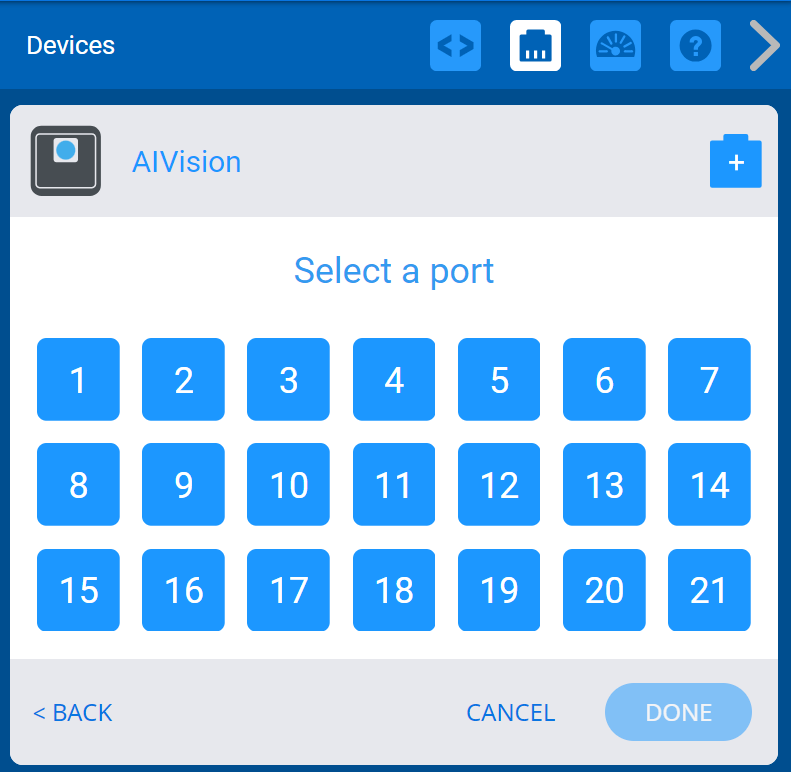

5. Vyberte port Smart Cable, ke kterému je senzor připojen.

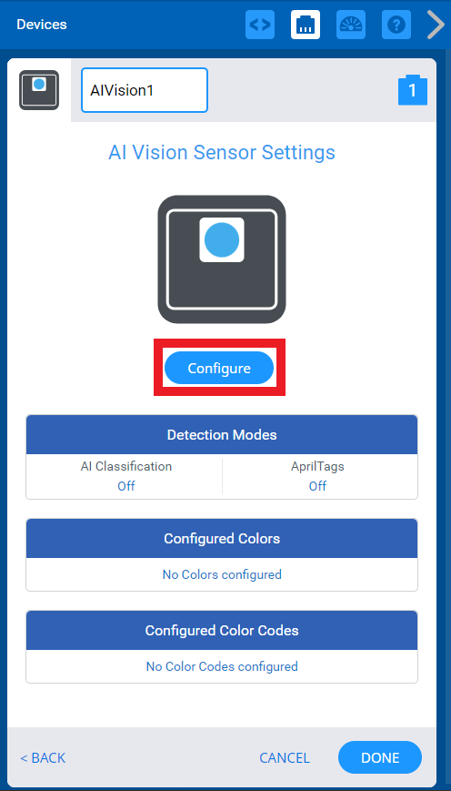

6. VyberteKonfigurovat.

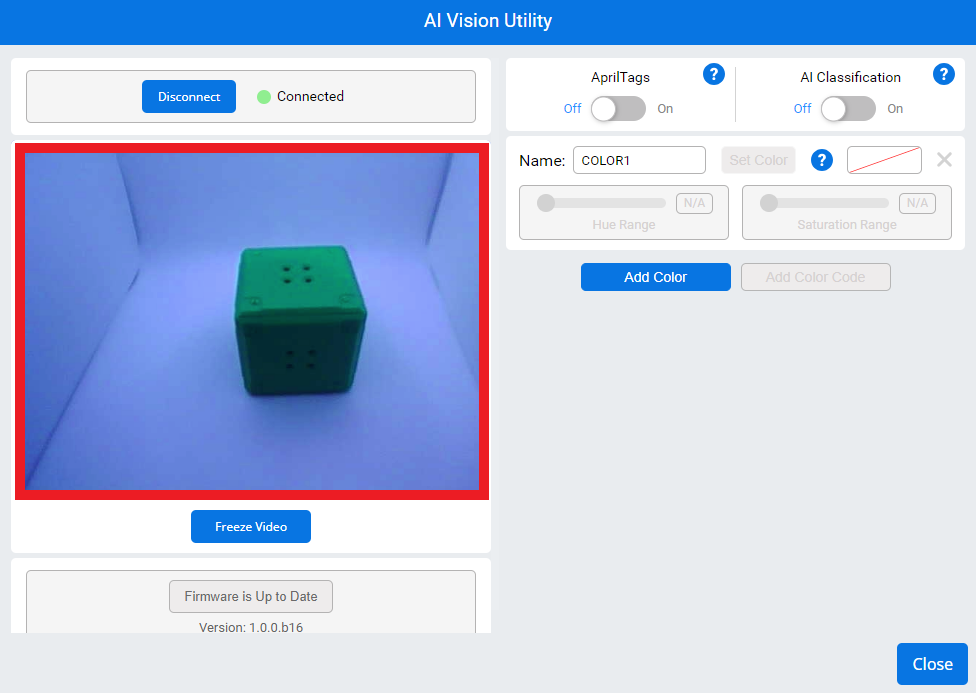

7. Obrazovka videa snímače AI Vision ukazuje, co snímač vidí.
Aktualizace může trvat několik sekund.
Pokud se neaktualizuje, zkontrolujte připojení kabelů k senzoru a počítači.

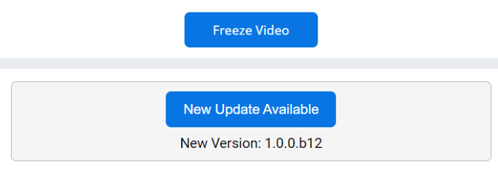

9. Pokud je na tlačítku uvedeno K dispozici nová aktualizace, znamená to, že je třeba aktualizovat firmware. Podle tohoto článku se dozvíte o aktualizaci firmwaru snímače AI Vision.

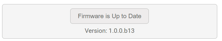

11. Pokud se zobrazí Firmware je aktuální , pak má váš AI Vision Sensor nejaktuálnější firmware a je připraven k použití!

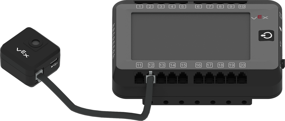

10. Jakmile dokončíte konfiguraci senzoru AI Vision Sensor, odpojte senzor od počítače a připojte jej k vašemu mozku V5 pomocí chytrého kabelu.
