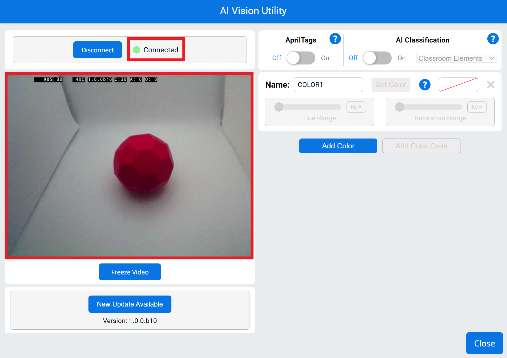

1. Chcete-li zkontrolovat, zda je firmware vašeho AI Vision Sensor aktuální, nejprve jej připojte k VEXcode a otevřete AI Vision Utility. Jakmile je AI Vision Sensor úspěšně připojen k VEXcode, zobrazí se aktuální pohled AI Vision Sensor.

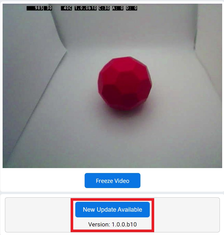

2. Pod obrazovkou AI Vision Sensor je tlačítko s nápisem Nová dostupná aktualizace.
Výběrem tlačítka spusťte aktualizaci firmwaru.

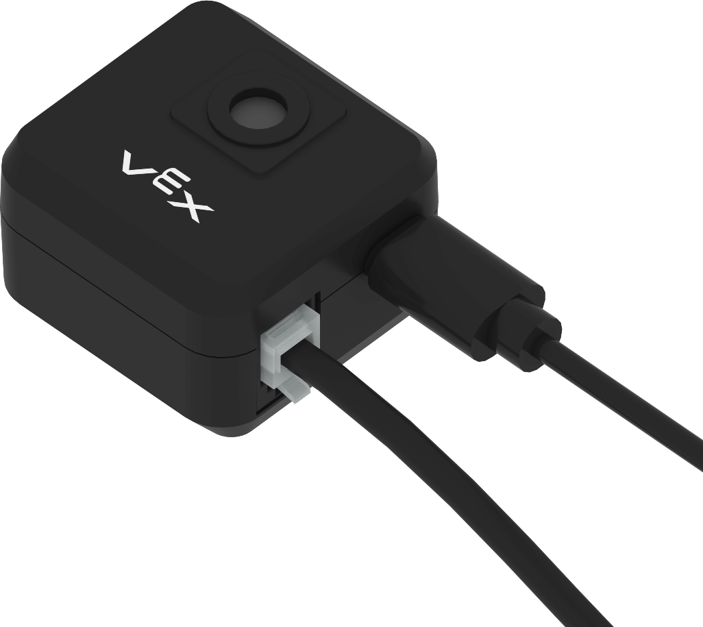

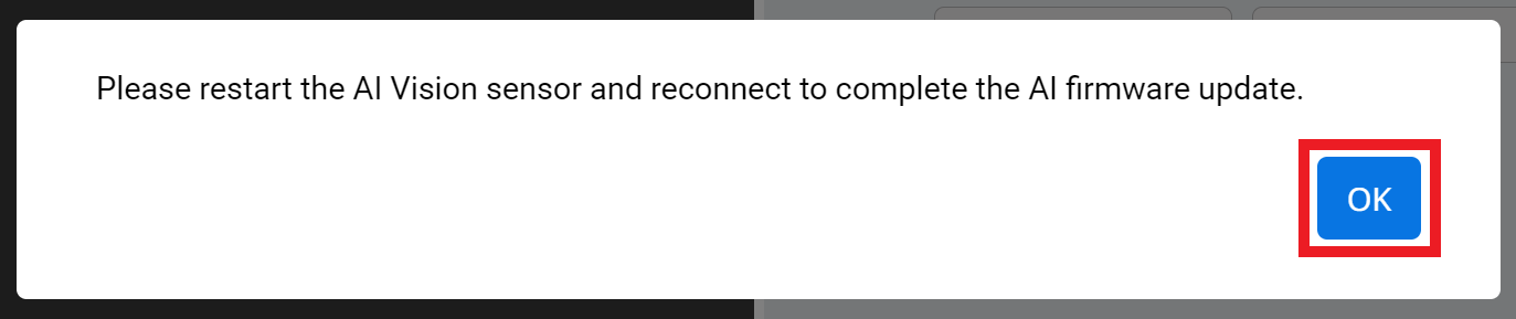

4. Po dokončení instalace budete vyzváni k odpojení kabelu USB-C i kabelu Smart Cable od senzoru AI Vision a poté vyberte Ok.
Schéma V5 AI Vision Sensor, znázorňující jeho součásti a funkce pro detekci a identifikaci objektů v různých prostředích.
5. Znovu připojte kabely k AI Vision Sensor.

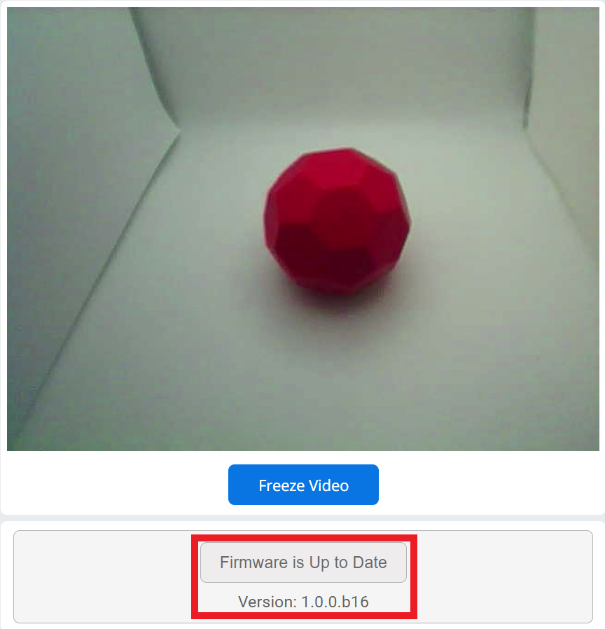

6. Znovu otevřete nástroj AI Vision Utility ve VEXcode. Tlačítko ve spodní části nástroje AI Vision Utility nyní říká Firmware je aktuální.
Firmware snímače AI Vision byl úspěšně aktualizován. Nyní můžete přistoupit ke konfiguraci barevných podpisůAI Vision Sensor.
