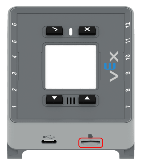

Připojení SD karty k VEX Brain
Před zápisem dat do souboru na SD kartu nejprve vložte SD kartu do slotu pro SD kartu ve VEX Brain.
Zobrazen je IQ (2. generace) Brain se zvýrazněným slotem pro SD kartu. Slot pro SD kartu se nachází na boku Brainu, napravo od portu USB-C.
Poznámka: Naformátujte SD kartu na FAT32 pro zápis dat. Doporučujeme používat karty SD o velikosti 32 GB nebo méně.
