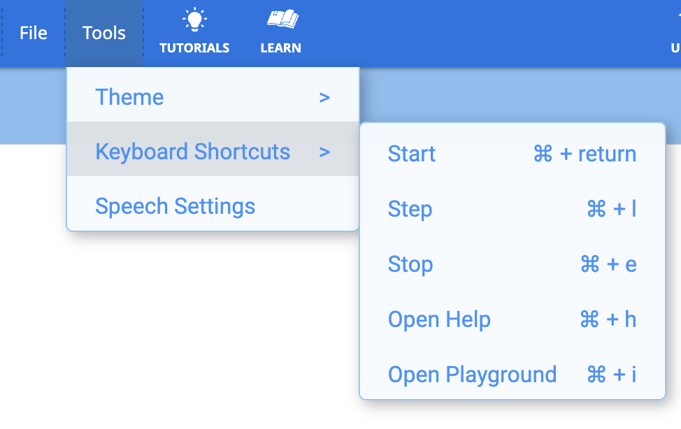

প্রকল্পটি শুরু করুন, ধাপ করুন এবং বন্ধ করুন
VEXcode প্রজেক্ট উইন্ডো 'কীবোর্ড শর্টকাট' হাইলাইট সহ 'টুল' ড্রপডাউন মেনু দেখাচ্ছে। সাবমেনু স্টার্ট, স্টপ এবং ওপেন হেল্প অ্যাকশনের জন্য কীবোর্ড শর্টকাট প্রদর্শন করে, যার মধ্যে স্টার্টের জন্য ⌘ + রিটার্ন, স্টপের জন্য ⌘ + e এবং ওপেন হেল্পের জন্য ⌘ + h সহ।
একবার আপনি আপনার প্রকল্পের কোডিং শেষ করলে, আপনি প্রকল্পটি সক্রিয় করতে কীবোর্ড শর্টকাট ব্যবহার করতে পারেন:
  • + রিটার্ন প্রকল্পটি শুরু করবে।
  • + I (ছোট হাতের L) প্রকল্পের মধ্য দিয়ে যাবে।
  • + e একটি চলমান প্রকল্প বন্ধ করবে।
  • + h ব্লকের জন্য সাহায্য ডকুমেন্টেশন খুলবে।
  • + i খেলার মাঠ খুলবে।
